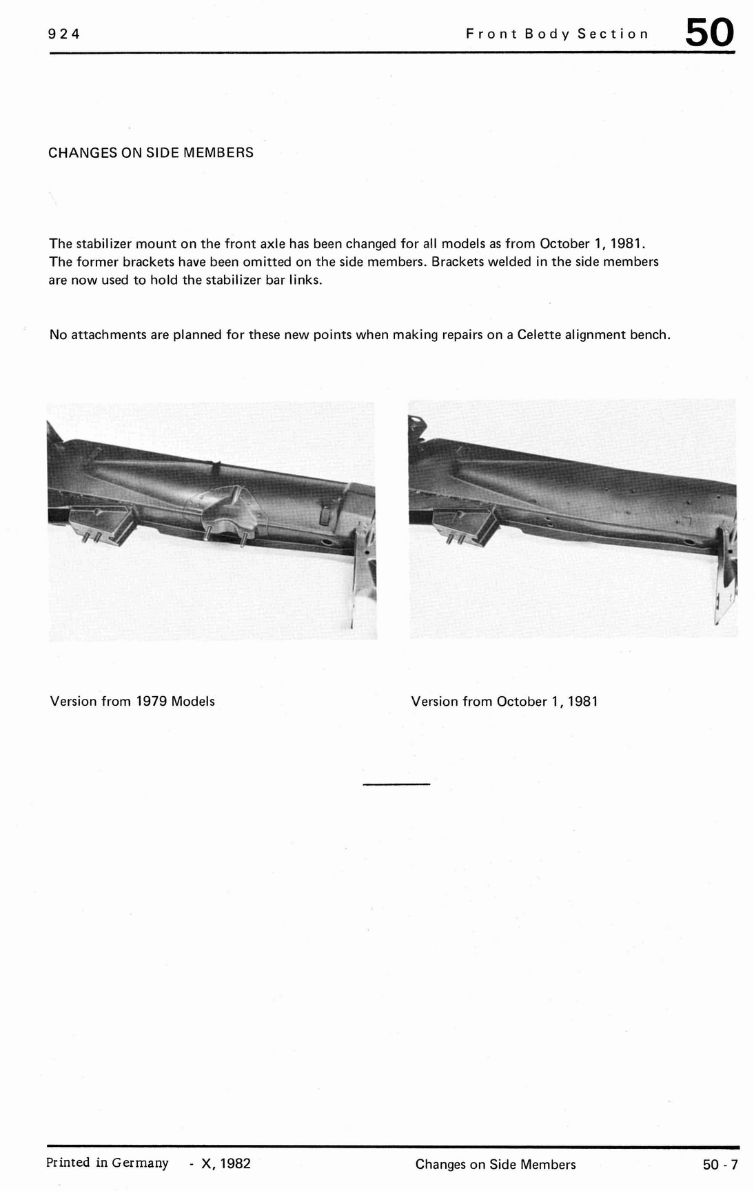

короче вот, кто умеет читать поймёт, всего было придумано два варианта, до 81 Октября и до самых девяностых если не до середины, не знаю как там на 68-м

на ранних стаб шёл по верху, выше рулевых тяг, а на поздних включая 44-е снизу
у кого нету стаба (как и у меня на 78-м) то лонжерон выглядит как после 81-го

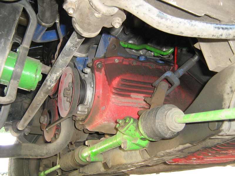

от загнул то загогулину...я вообще сомневаюсь что у меня морда от 24ки,по моему мне отдавали от 44 ки,там был трабл с установкой рабиатора кажется и еще чего то...вот...
и еще меня до сих пор мучает сомнение -- был ли он всю жизь атмосферником,так как юбка турбовая,кто то там пробивал вин и сказал что это турба,ах да это было в дилерском сервисе порше, и замена двигателя была и еще там какие то моменты вылезали,просто я сейчас не помню,так как это было год назад... dry.gif
как то у меня по проще -- рейка,два рычага и тяги...а у тебя что за фигне где генератор?! blink.gif какие то натяжители? у меня просто регулировочный болт лапкой специальной в блок упирается...

рассмотрела,рычаги у меня 100% не такие! эти вилкой,а у меня "бумерангом"

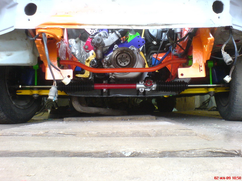

конечно не такие cool.gif это же 44-й S, на этой фотке я показал что стаб идёт снизу как на машинах после 81-го.
раз ты не видела как выглядит стаб до, то вот как-то так

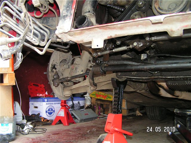

есть ещё другой ракурс
а не кто случаем не прикидывал стаб с другой машины, может есть у кого какие идеи ? что можно взять аналогом турбока на 30мм ? не обязательно же выискивать от 951-го, вопрос скорее к механикам, кто часто работает на подъёмнике, типа Максика.
Вот я себе хочу 30-ти мм, есть от Ауди А6, но пока всё некогда заняться его прикидкой, получится нет... unsure.gif

какой чудесно разрисованный малыш! а чем красил? хм...так как быть со стабо? ладно,я в след раз полезу когда под машину попробую оценить возможность апгрейда! rolleyes.gif
