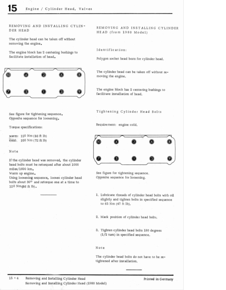

Завел я своего а он троит)) думал думал лазал лазал и нашел причину)) Антифриз в 4м цилиндре! зря я сделал прокладку на заказ((
теперь пару вопросов!
1. Кто на сколько протягивал головку?? желательно в Кг. а то я так и не перевел Нм в Кг одекватно???
2. и блин бугеля не селине на родную голову и приходится их не затягивать а притягивать! иначе распред вал не провернуть!! чревато ли это последствиями???

Дружище ну ты бедолага
как тянуть голову всё же написано
до 80-го и после
прокладон конечно нужен нормальный, Victor Reinz или что-то типа того !
на первый вопрос я наверно ответил, по бугелям - к старшим !

Цитата(Edvis @ 2.07.2012, 15:22:51)
вот 120Нм эт скока? если по Форсу смотреть?
12кг йопт

этого я и добился 12 кг!! не нервничай!
теперь вопрос а для чего эти 12 кг? просто я не все могу с буржуйского перевести!!
мне нужен момент для головы!!
если не трудно подскажите! я тянул 170 кило! говорят нужно 190 кило!
я решил спросить у вас!

170кило??????????? ипать, у тебя из чего болты?
Братуха, если честно я ни разу не моторист, у меня это чисто любительский подход, вот брат у меня закончил институт, отучился на какого-то инженера мать его, но в данное время работает в магазине, то ли мясником - то ли грузчиком х/з и мне этот инженер даже помочь не может, он у меня дождётся я его басуху об его башню разобью, свой корч ковыряю сам, читаю книжки.
По делу, что-то ты перепутал, 170 кг - это ж капец blink.gif , похоже на ньютоны.
я канечно не америкос но понимаю так, после 80-го, протягиваешь все болты по 65 ньютон, затем каждый болт поворачиваешь на 180 градусов. всё smile.gif

почти все моторы тех лет не важно ТАЗик это или Ауди на холодную тянуться моментом 10кг
обычно в три этапа 40-60-100(или довернуть на 180град, в итоге тоже самое получится примерно)
то есть больше 10кг не бывает почти никогда, а на современных моторах с тонюсенькими болтами еще меньше

если тянуть болт моментом 170-190Нм его просто вытянет и он не обожмет прокладку
