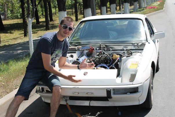

А вот и Порше моего Кента Славки)) везем ко мне в гараж на доделывание недоделанного))

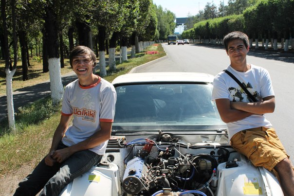

я и мой друг балбес)
сообщение 5.08.2012, 22:35
Сообщение #576
ой тут не Я Тут славка с моим другом ! я буду ниже)

924! 81год! делов до кучи ))

этот белый поршик я когда-то видел в продаже, сразу узнал его
он что на карбах ?
сообщение 6.08.2012, 20:39
Сообщение #583
Хорошая память)))))))) он кстати еще есть в Летописи пробигающих! в теме которую Зубо создал! а это мои карбы мы их в него поставили)

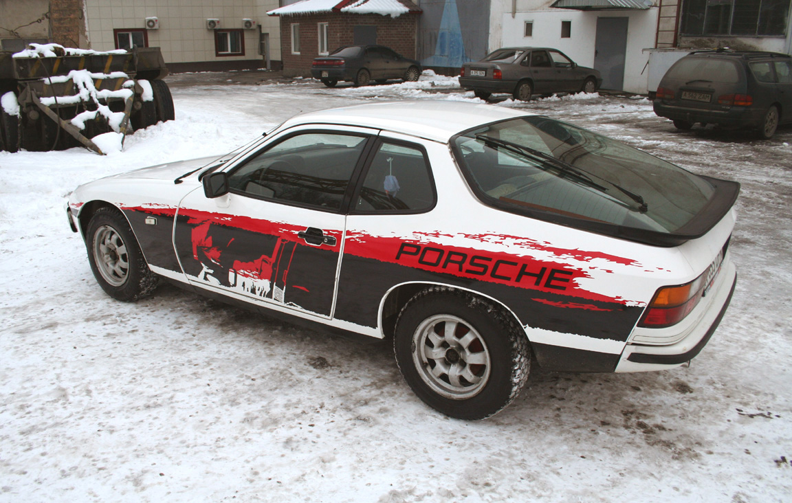

В наших степях ещё вот такой одно время продавался.
