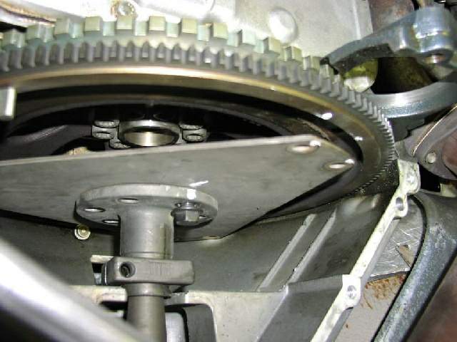

Бла , разобрал все внутри для замены сальника и понял , что не хватит места чтобы достать эту хрень ! mad.gif

всему там место хватает, болт последний не снят-его сними она и вывалится. ващет по правильному 6 болтов муфты от маховика надо в последнюю очередь откручивать

Фото не маё ! Я его естественно выкрутил , но места для снятия трэуголныка не хватает , собрал обратно - до лучшего времени ! Яма в гараже короткая , а надо еще и коробас двигатьс ! Или нет ? mad.gif
Коробас двигать надо, я же говорил выше! но это совсем нетрудно, 2 болта плюс отпустить ручник плюс чтоб не мешали шланги акпп. самое трудное было открутить маховик с их хитрожопыми головками и колокол-остальное фигня
